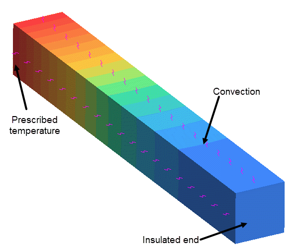

测试编号:VT01 求出被流体包围的散热片的绝缘端的温度,而另一端保持恒温。
定义
散热片的尺寸为 1 x 1 x 8 英寸。
一端保持在 100 华氏度,而另一端是绝缘的。环境温度为 Ta = 0。
